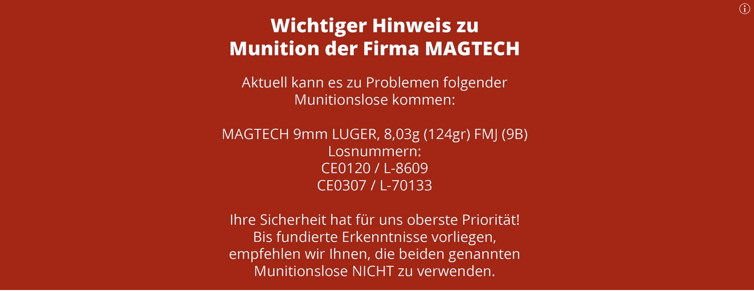

Erstmal hat Frankonia schnell gehandelt. Aber ein Rückruf ist das noch nicht. Der Händler empfiehlt, die Munition nicht zu verwenden. Zurückgeben und Geld zurück wird nicht angeboten.
Trotzdem der erste richtige Schritt.
Bearbeitet von Fyodor
vor 23 Minuten schrieb Domenicus:
Bei allem berechtigten Groll auf Frankonia scheinen die zumindest hier ihre Pflichten als Generalimporteur ernst zu nehmen.
Frankonia geht mit dem Thema scheinbar nicht so so schlecht um wie es der taktische Papi immer wieder hinstellt!
Frankonia hat ihn scheinbar direkt nach dem ersten Video angeschrieben und nachgefragt. Frankonia bittet Ihn die Munition zur Untersuchung (die dann vermutlich auch Frankonia bezahlen muss) einzusenden und er Vaddi weigert sich die Munition aus der Hand zu geben weil er unterstellt das Frankonia "Beweise vernichten" will (so klingt es zumindest in seinen Videos). Ich gehe aber eher davon aus das Frankonia "Beweise sichern" will und dann entsprechend auch Rückrufe starten könnte falls sich das bestätigt und eben auch Magtech in regress genommen wird.
Er betont immer wieder das er so einen Groll gegen Frankonia hegt, das ist sein gutes recht und kann er auch gerne machen! Er sollte aber fair bleiben dabei und nicht so scheinheilig tun als würde er den Laden komplett ablehnen und dort nix kaufen. Ob er die Munition bei Frankonia direkt kauft oder zu einem Händler geht der bei Frankonia einkauft macht nur einen Unterschied: Er bezahlt zusätzlich zu Frankonia noch einen weiteren Händler...
Also um Fair zu bleiben sollten wir Ihm und seinen Youtube-kanal danken das diese mutmaßlichen Qualitätsmangel die ggf. auch gefährlich werden könnten aufgedeckt wurden und vor allem auch öffentlich wurden!
Genauso sollte er aber auch fair bleiben da Frankonia korrekt reagiert und sofort nach weiteren Infos fragt, die Kunden über eventuelle Probleme informiert und falls sie beweise haben (die über die Behauptungen eines Youtubers der Frankonia haßt hinausgehen) mutmaßlich auch die richtigen Konsequenzen folgen lassen werden
