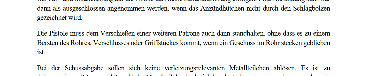

Ja, die Bundeswehr nennt das Geschossvorlagefähigkeit.
Die Polizei nennt es Geschosssteckerprüfung.
Die TR Pistole 9mmx19 fordert:
Praktisch jede moderne Dienstpistole schafft das.
Aber beim Herrn "Sachverständigen" hätte es natürlich "die Pistole in der Hand zerrissen".
