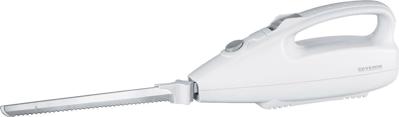

vor 26 Minuten schrieb HogHunter:
Für normalen Schaumstoff würde ich ein elektrischen Küchenmesser empfehlen. Damit kann man sehr genau und sauber arbeiten.
Ich habe auch mal von einem Tipp gehört, den Schaumstoff zu wässern und einzufrieren. Dann ist er einige Zeit stabil und lässt sich besser bearbeiten.
Aber das setzt eine Schichtung voraus, weil man so immer nur in der Dicke durchschneiden kann. Somit muss man einen Boden kleben. Das ist schlecht, wenn die Teile verschiedene Höhen haben, bzw. kompliziert, weil man mit mehreren Schichten Schaumstoff arbeiten muss.
