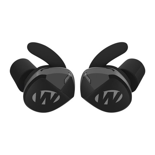

Hat hier jemand Erfahrung damit?
ipscstore.com/de/doublealpha/10022-walker-s-silencer-bt-20-ear-plugs.html
l_430100900_1_m.jpg?sig=b613b11dadcfb77e
Ich meine sowohl den Gehörschutz als auch den Online-Shop. Der Shop sitzt in Estland. Der Gehörschutz ist da mit 336 € um ca. 100 € günstiger als bei einem großen Anbieter mit Sitz in DE. Auf diesen elektr. In-Ear-Gehörschutz bin ich durch YT-Videos von der aktuellen Shot Show aufmerksam geworden (Beispiel).
Vor einigen Monden habe ich mich in einer Filiale einer großen Gehörgeräte-Kette über deren elektr. In-Ear-Gehörschutz schlau gemacht. Nachteil waren da die Batterien: Wenn man sie einlegt, halten sie auch bei Nichtbenutzung nicht lange (gemäß meiner Erinnerung nur ca. 4 Tage). Akkus gab es nicht. Der Walker-Gehörschutz ist aufladbar (per USB).
PS:
Hersteller-Seite: walkersgameear.com/silencer-bt-2-0-copy
Bearbeitet von mwe
Den Gehörschutz kenne ich nicht, der Shop ist Top! Schon mehrfach da bestellt und es war immer alles i.O. Versand dauert so ca. 1 Woche.
Die Bewertungen auf der Hersteller-Seite sehen aber durchwachsen aus…
