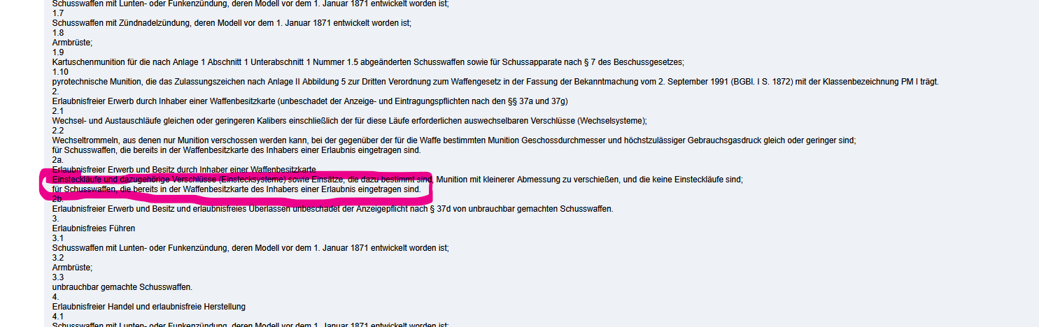

vor 13 Minuten schrieb CZM52:
Eigentlich ist 2.- 2a ne Aufzählung, die jeweils mit dem Satz "...für Schusswaffen, die bereits in der Waffenbesitzkarte des Inhabers einer Erlaubnis eingetragen sind." abgeschlossen wird
Ah, ja, ganz am Ende von 2a steht dieser Abschluss. Danke, jetzt habe ich es gefunden.
Beim Programmieren verwendet man bei so komplizierten Vorschriften geeignete Einrückungen oder Klammer-Ebenen. Dann kann man es eindeutig verstehen, wie es gemeint ist (zumindest Computer können das dann).
Bearbeitet von mwe
vor 4 Minuten schrieb mwe:
Steht auf der von mir verlinkten Seite aber nicht. Jedenfalls finde ich es da nicht, auch nicht nach mehrmaligem Suchen. Die Seite erscheint mir ziemlich offiziell.
Guggst nochmal

vor 2 Minuten schrieb CZM52:
Guggst nochmal
Danke für deine doppelte Mühe. Ich habe es nach Deinem ersten Hinweis zwischenzeitlich selber gefunden.
Bearbeitet von mwe
vor 4 Minuten schrieb CZM52:
Guggst nochmal
DAS ist Quasi EIN Satz:
Erlaubnisfreier Erwerb durch Inhaber einer Waffenbesitzkarte (unbeschadet der Anzeige- und Eintragungspflichten nach den §§ 37a und 37g) (jetzt folgt die Aufzählung WAS darfst)
Wechsel- und Austauschläufe gleichen oder geringeren Kalibers einschließlich der für diese Läufe erforderlichen auswechselbaren Verschlüsse (Wechselsysteme);
Wechseltrommeln, aus denen nur Munition verschossen werden kann, bei der gegenüber der für die Waffe bestimmten Munition Geschossdurchmesser und höchstzulässiger Gebrauchsgasdruck gleich oder geringer sind;
Bearbeitet von CZM52
