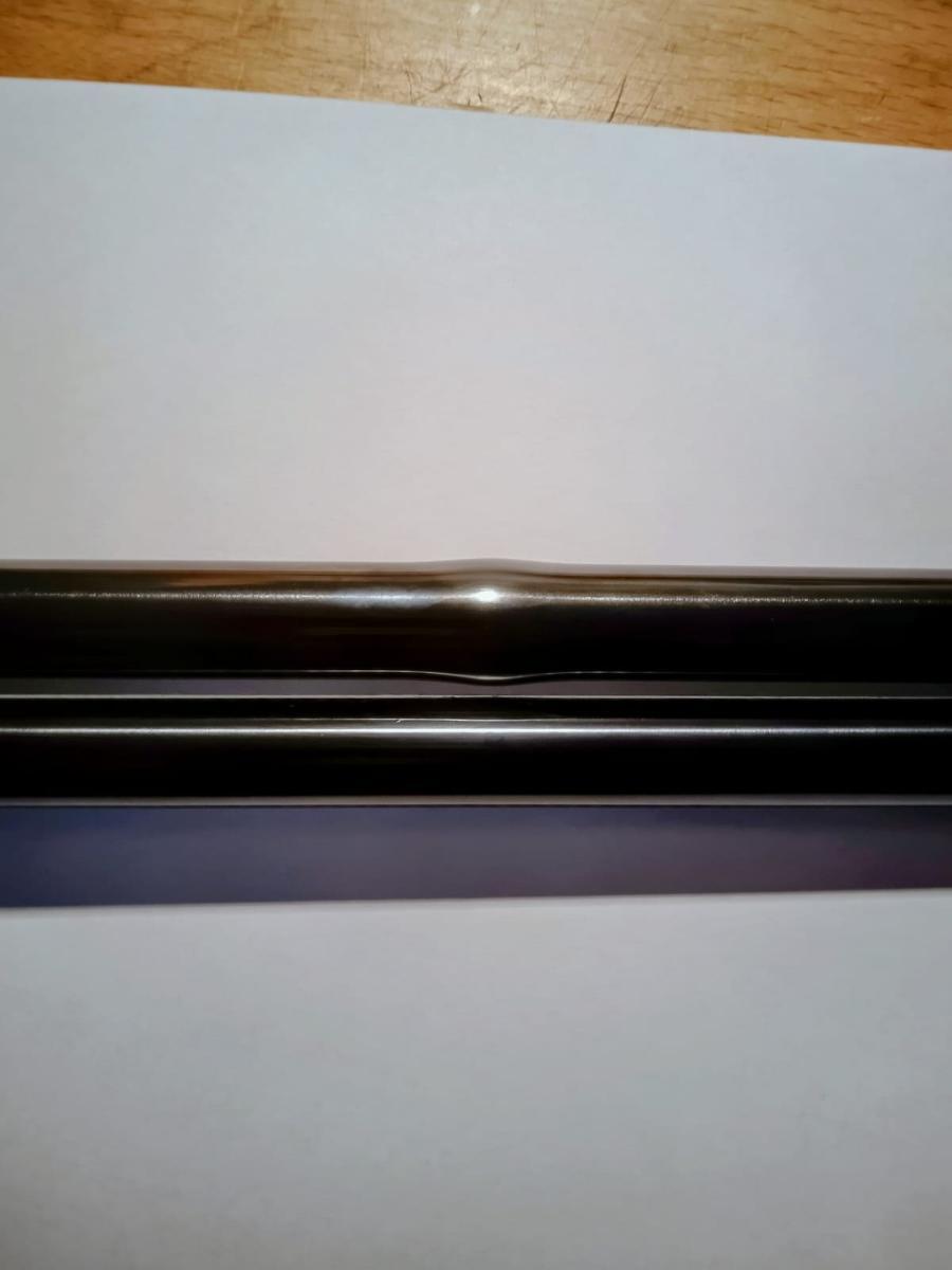

Hab ich letztes Jahr leider nicht bemerkt. Es hat geknallt, es gab sogar einen leichte Rückstoß und als ich meine Win M92 repetierte flog auch eine leere 44 mag Hülse raus. Und die neue Patrone zündete dann. Der Lauf sah dann so aus:

Ich WEISS also sehr genau, wie sich das anfühlt und kann bestätigen: Manche Zündhütchen sind so schwach, dass man wirklich denkt: Da ist jetzt gar nichts passiert und das Geschoss ist vielleicht 2 Millimeter in die Züge gewandert. Manche sind so stark, dass das Geschoss mit 10 Joule aus dem Lauf fliegt.
