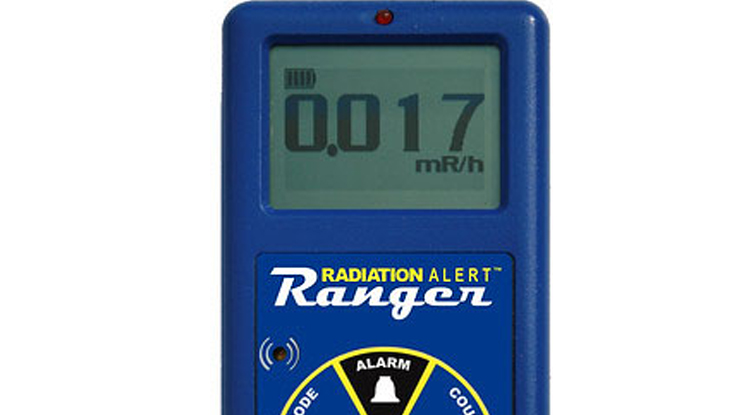

vor 15 Minuten schrieb schmitz75:
Radiation Alert Ranger von SE international
https://seintl.com/radiation-detectors/ranger/
Das ist doch schonmal super, vielen dank !
Hast hierzu zufällig auch eine bezigsquelle ?
