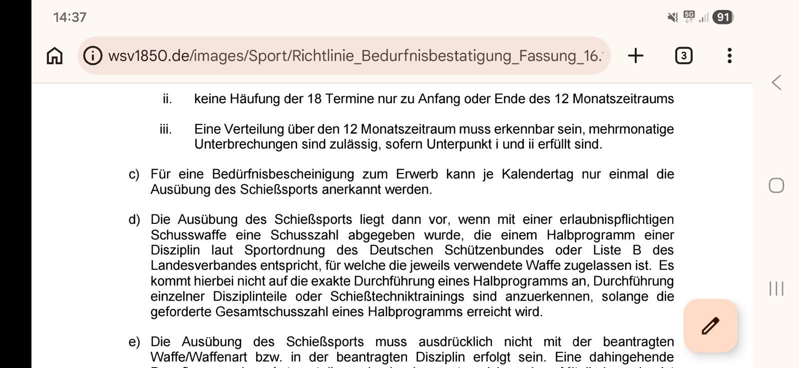

Bevor wir aneinander vorbei reden. Die Anerkennung als ein Termin bezieht sich auf die 12/18 Regel zum Bedürfnisnachweis. Im DSB zählt das als ein Termin.
Für die Überprüfung des Bedürfnisse und die 4/6 Regel kann ich es dir nicht 100% sicher sagen.

Beim Hessischen Schützenverband (DSB) heißt es:
Pro Kalendertag werden bis zu 2 Schießtermine anerkannt.
Das ist besonders dann interessant/ relevant, wenn man bspw. an einem Tag auch die Waffe(n) über dem Grundkontingent schießen möchte,
für die man ebenso/ zusätzlich Nachweise erbringen muss.
Wer also seine Aktivitäten darmaßen zurückfährt und meint, dass es reicht sich 4/6x im Jahr auf einem Stand einzufinden, wo alles geschossen werden kann,
und dann da mit seinem ganzen Arsenal feuert, der kann dann ein Problem beim Bedürfniserhalt (insb. für Überkontingent-Waffen) bekommen.
Beispiel: die beiden (ersten) Einträge auf der grünen WBK sind eine Pistole in .22lfb und und eine in 9mmx19 und auf der gelben WBK stehen u.a. ein KK-Einzellader, ein Ordonnanzgewehr und eine Doppelflinte
Dann reicht es aus, wenn davon jeweils 1 Kurzwaffe und 1 Langwaffe geschossen werden.
Wenn man aber über das Grundkontingent weitere Waffen erwirbt, z.B. einen Revolver in .357 Mag - dann muss man auch dafür den Nachweis für den Erhalt bringen.
Sprich: das wären dann 3 Waffen, die man an einem Tag schießen müsste. Das könnte also - so oder so - knapp werden.

Ich finde es müßig, darüber zu spekulieren oder es darauf anzulegen, nur die gesetzlich geforderten/ vom Verband bestätigten Termine einzuhalten.
Wer sich nicht nur damit zufrieden gibt, die Scheibe getroffen zu haben und kein Vereinseigentum zerstört zu haben, wird sowieso öfter als 4/6, bzw. 12/18 im Jahr erscheinen.
P.S. Bei meinem Verein werden nur komplett absolvierte Disziplinen abgezeichnet.
(da haben es in der Vergangenheit wohl einige übertrieben - bzw. untertrieben)
Und das sind auch die Termine, die ich ggü. dem Verband melde/ einreiche.
Hält mich aber dennoch nicht davon ab, weitere Eintragungen in meinem Schießbuch vorzunehmen,
z.B. wenn ich die Waffe neu einschieße oder dergleichen
