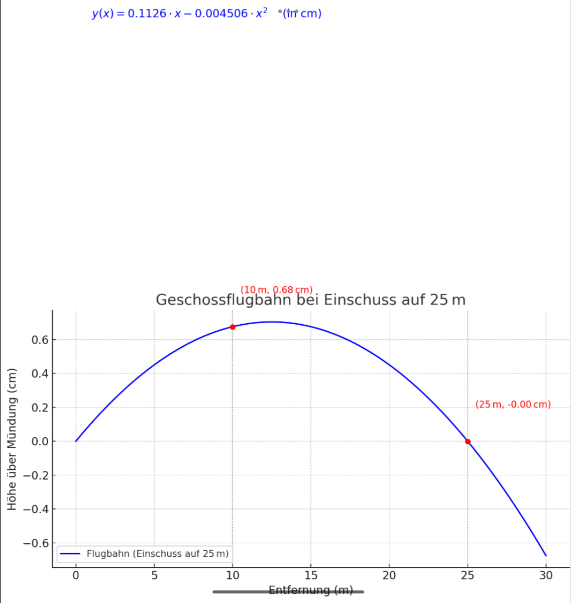

Ich habe von ChatGPT die Parabel berechnen lassen unter den Voraussetzungen, dass
  • Zielpunkt = Trefferpunkt auf 25 m
  • Geschossgeschwindigkeit 330 m/s.
  • Der Zielpunkt hat dieselbe Höhe wie die Mündung.
Ergebnis: siehe Diagramm.
Demnach beträgt der Hochschuss auf 10 m nur 0,68 cm.
Die Parabel erscheint mir plausibel: Für die Strecke von der Stelle 12,5 m bis zur Stelle 25 m braucht das Geschoss t ≈ (12,5 / 330) Sekunden.
In der Zeit fällt es um s = 0,5 g t² ≈ 0,7 cm. Das entspricht dem Diagramm.

Aber immerhin zeigt der vorige Beitrag im Hinblick auf das Thema, dass man die Parabel tatsächlich mit hoher Genauigkeit durch eine Gerade annähern kann: Weniger als 1 cm Abweichung bis auf 25 m.
Also sind die vorigen vereinfachten Rechnungen von Webnotar und mir brauchbar als Antwort.
