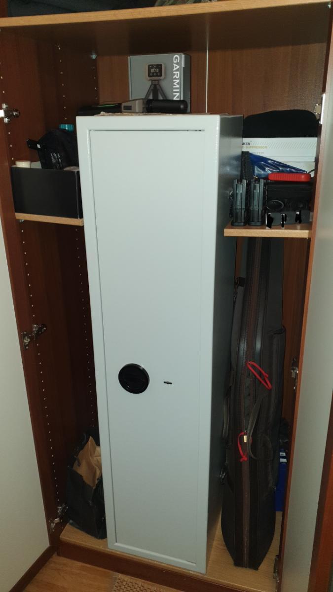

@PartyPooper Ich habe das so gemacht.
Unten einfach ein Komplement (so nennen sich die Einsätze für die Fächer) auf den Boden drauf gelegt um diesen zu verstärken. Dann den Tresor drauf gestellt und diesen mit einer Gewindestange und Schwerlastanker an der Wand befestigt. Das Komplement auf Brusthöhe habe ich ausgesagt und nutze das zur Aufbewahrung von Magazinen, Borescope ect. Funktioniert super seit vielen Jahren.
Naja, der A Schrank auf dem Foto ist ja kein 170kg Tesor, eher ein 35kg Tresor, nicht abwertend gemeint.
Auch wenn Pax von Ikea schon etwas robuster sein dürfte, ist die Frage nach der Stabilität vom restlichen Schrank, wenn da ggf. Teile ausgeschnitten werden, etc.
