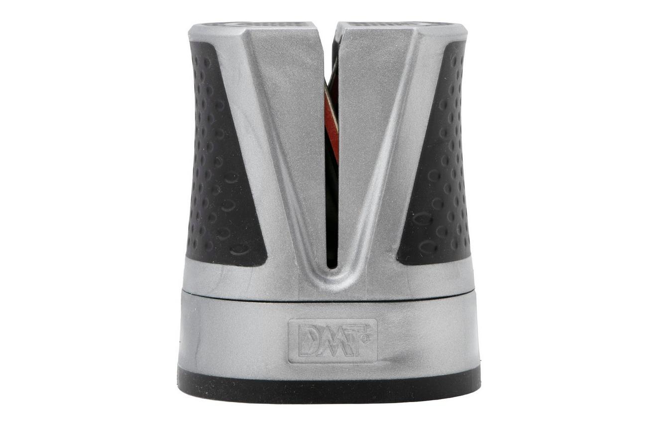

Ich habe den DMT Simple Sharp Messerschleifer nun über ein Jahr getestet und komme hier mal zu einem kurzen Fazit.
Er ist absolut Klasse!
Mittlerweile haben meine Eltern, Großeltern und Schwiegereltern einen im täglichen Gebrauch.
Nach jedem benutzen ziehe ich meine Messer 4-5X durch den Schärfer und habe so immer Messer parat, die rasieren können.
Es ist null mit Arbeit verbunden, man muss nichts bereitstellen oder sonstige Vorbereitungen treffen und das macht den Schärfer für mich zu einem Gegenstand den ich nicht mehr vermissen möchte!
Einzig ist zu beachten dass es nur richtig bei Messern >10cm funktioniert.
Heisst nie wieder stumpfe Küchenmesser.

Es entsteht kein Grad!
Er schleift so wie es sein soll.
Es sind zwei gleiche Platten verbaut was auch logisch ist.
Du kannst alternativ mehrere kaufen und die Platten tauschen.
Gab bei einem Händler auch mal ein Set mit Grob, Mittel & Fein.
Klingt jetzt echt nice, und für den Preis garnicht so teuer.
Nutze noch diese günstigen Teile wo man die Klinge einfach durchzieht. Aber da wird eher n Grat gemacht als die Schneide geschliffen.
Leider ist er so gut wie überall ausverkauft :/
Ich hab da heute sogar mein 1cm! starkes Kukri durchgezogen.
Der Schärfer ist dafür eigentlich deutlich zu schmal.
Der Kunststoff ist aber so weich, dass er nachgibt und in die ursprüngliche Form zurück kommt.
Seither rasiert auch das Kukri.
Allerdings hat der Kunststoff ein wenig die polieren „verkratzt“, aber das stört mich nicht. Denn das Kukri darf bald mal im Garten zeigen was es kann und danach hat es eh nen Used Look.

Ich wollte die schon wegwerfen weil die echt nicht gut zu schärfen sind.
Seit ich allerdings den DMT-Schärfer habe, hab ich immer Rasiermesserscharfe Messer die keine großartige Pflege benötigen.

Wichtig - bei Diamant-Schärfern niemals mit Druck/Kraft arbeiten, einfach die Diamanten ihren Job machen lassen, das gilt natürlich auch für den DMT Simple Sharp.

Fleischermesser, insbesondere Ausbeinmesser, sind in der Regel ballig geschliffen. Da ist dieses DMT Teil der falsche Schärfer. Ballig schleift man in der Regel freihändig oder per Bandschleifer. Es gibt auch spezielle Aufsätze für teure Schärfsysteme wie den TSPROF.
