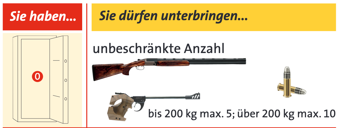

On 2/18/2024 at 7:02 AM, Elo said:
Konkretes Beispiel - würde mich interessieren, wie Ihr das seht:
10 KW im 1er - zugehöriger Schlüssel im 200kg 0er = i. O.?
11 KW im 1er - zugehöriger Schlüssel im 200kg 0er = nicht i.
Du kennst dich da ja schon ziemlich gut aus (oder vielleicht weiß jemand anderes noch dazu Bescheid?):
Seit 2017 darf man im 0er mit weniger als 200kg ja nur noch maximal 5 KW lagern - oder gibt es da auch einen Bestandsschutz?
(ich les es so:
- Bis 2017 konnte man den kleinen 70kg-0er-Würfel verankern und dann legal gemäß alter AWaffV 13 bis zu 10 KW lagern.
- Problem: Es wird im WaffG 36 allgemein auf die Verordnungsbefugnis verwiesen, nicht auf eine Verordnungsversion mit Angabe einer Fassung. D.h. ab Neuausgabe der AWaffV von 2017 greift (auch bei Berücksichtigung des alten WaffG 36 Abs 2 aufgrund von Bestandsschutz) dann die neue AWaffV.
=> aus meiner Sicht sind 6-10 KW im 0er unter 200kg auch wenn verankert nun verboten)
Hat sich da schon mal jemand, den das vielleicht bereits betroffen hat, näher mit befasst? (ich hab nicht so viele KWs, wär aber mal interessant für die Zukunft)
Ich denke, das ist hier gut erklärt:
https://www.dsb.de/media/PDF/Recht/Waffenrecht/Richtlinien DSB/Waffenaufbewahrung_17-07.pdf
https://polizei.nrw/sites/default/files/2021-11/Merkblatt zur Waffenaufbewahrung.pdf
• Widerstandsgrad 0 nach EN 1143-1, Schrank unter 200 kg Gewicht: Langwaffen unbegrenzt
und Kurzwaffen bis zu 5 und Munition. Schrank ab 200 kg: Langwaffen unbegrenzt und
Kurzwaffen bis zu 10 sowie Munition
