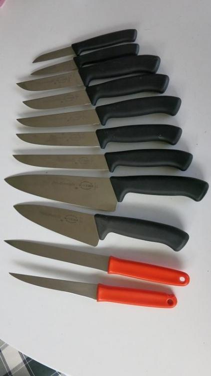

Die beiden orangefarbenen "Zwilling"-Messer auf dem Bild waren wieder mal extrem stumpf, die habe ich früher konventionell nur mit äußerster Mühe halbwegs scharf bekommen. Ich habe den beiden Messern mit einem neuen "Medium"-Schleifband einen sauberen Grundschliff verliehen und diese danach nach Anleitung mit einem neuen "Fine"-Band endbearbeitet. Danach waren sie einigermaßen scharf.
Das kleinere der beiden "Dick"-Kochmesser war ebenfalls ziemlich stumpf und hat sich bisher selbst mit hochwertigen Diamantschleifplatten und allem Pipapo nicht wirklich auf brauchbare Schärfe bringen lassen (im Gegensatz zum großen Kochmesser gleichen Herstellers). Nach Vorschliff mit "Medium" konnte man schon sehen, daß das "Fine"-Band von den beiden vorherigen Messern dermaßen fertig war, daß es die Riefen vom "Medium"-Band kaum mehr weggenommen hat. Ich mußte also ein neues "Fine"-Band nehmen.
Die restlichen Messer auf dem Bild (allesamt"Dick") habe ich dann stur nach Anleitung lediglich nachgeschärft. Das zweite "Fine"-Band war nach kurzer Zeit wieder erkennbar 'runter, nur wollte ich kein Weiteres benutzen, um den Testern nach mir auch noch was übrig zu lassen. Die nachgeschärften Messer waren, wie weiter oben schon angedeutet, etwas schärfer als zuvor, RICHTIG SCHARF ist aber anders. Von wegen Unterarm rasieren, da ging nichts! (Ich habe Messer, die bekommt man mit 3 Zügen pro Seite über einen Keramikstab auf Rasiermesserschärfe.)

Hier noch ein Bild mit sämtlichen mit dem Testgerät geschliffenen Messern (alle von meiner Mutter vergewaltigt :zwinkern1:).
