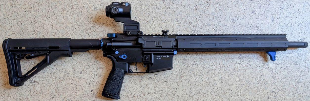

auf der DM letztes Jahr musste ich den kleinen (2,5 cm), blauen "Handstop" abbauen....der Rest hat nicht gestört
