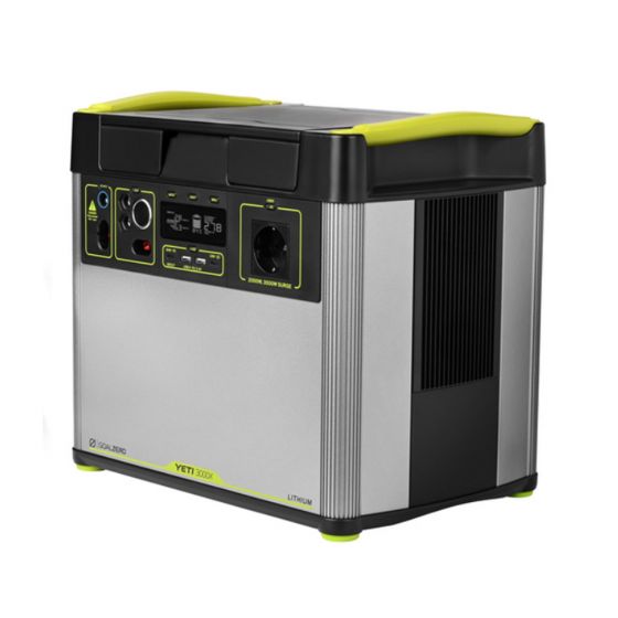

In Kombi mit so etwas:
Wenn 24h auch nur 0,3 KWh nachgeschoben werden könnte es ne Weile funzen. Umwälzpumpe braucht höchstens 50 Watt.
GOAL ZERO YETI 3000X Powerpack

Wieso nicht? Mit der Akkustation machst du deine Insel. Heizungstecker vom Netz in die Akkustation, Ausgang das selbe. Fertig. Kühlschrank etc. ziehen um die 200 Watt wenn sie laufen. Die Powerstation kann 2000W konstant, bezw 3500W kurzzeitig abgeben. Damit kannst du also auch noch mal ne Kaffeemaschine anschmeißen oder ne Mikrowelle. Kreissäge wird schwieriger.

Was ist das???

Was ist das???
Ein großer Akku mit Wechselrichter. Der Speichert 3 KWh.
