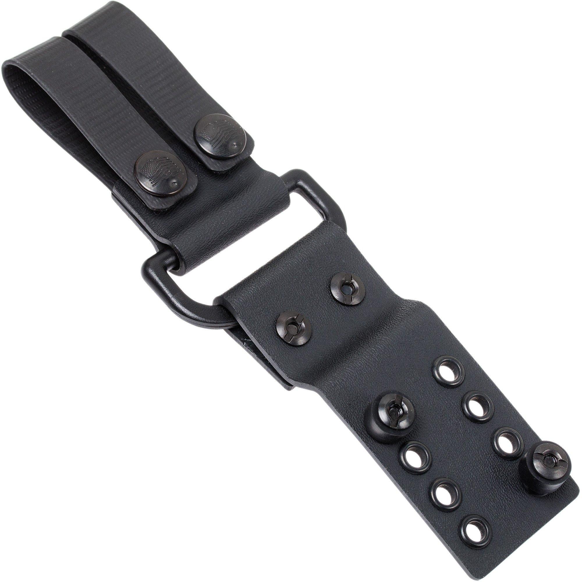

Passend zur Scheide soll es auch einen Dangler geben.
Ebenfalls wird ein Produkt von Armatus Carry als Vorbild herhalten müssen:
1?fmt=auto
Aber meines bekommt mehr “Farbe” 😉
