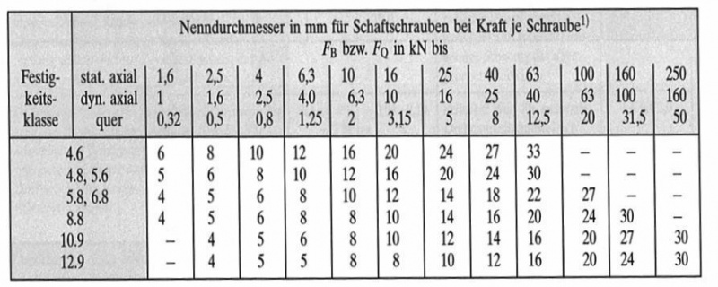

Handelsübliche Schrauben M10 bekommt man in einer Festigkeitsklasse von 8.8 oder höher. Gehen wir mal von allerbilligster Baumarktqualität aus, und vermuten die Klasse 5.8 (so was schwaches habe ich aber in dieser Größe noch nie gesehen). Laut diesem Diagramm hält eine (1) solche Schraube M10 eine Querlast (ungünstigster Belastungsfall) von 2kN, also *tada* 200kg. Eine davon. Zwei halten also 400kg, im ungünstigsten Lastfall. Sind sie vernünftig angezogen, so halten sie 10kN (also 1.000kg oder 1 Tonne) pro Schraube.
Wenn Ihr die Schrauben anziehen konntet, ohne daß die Wände zerbröselt sind, dann halten sie das Gewicht auch. Erst Recht zwei davon.
