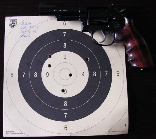

Mein altbekanntes Angeberfoto:
50m, nur mal so aus Jux, kein Tuning, kein besonders geübter Schütze.
Hi
Aber eingespannt im Ramson Rest
Gruß Norbert
