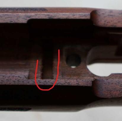

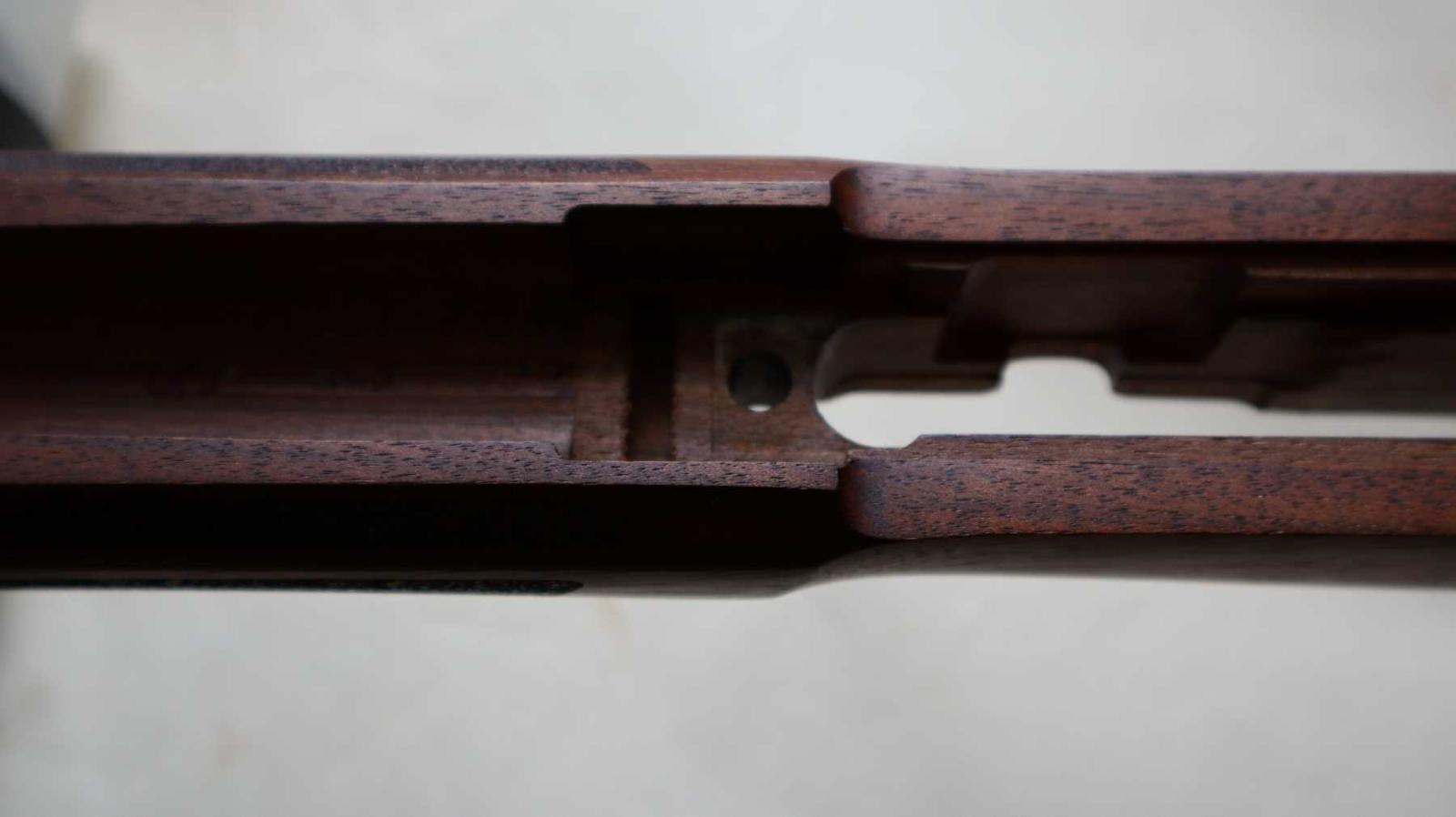

Das System ist nur mit 2 Befestigungsschrauben direkt mit dem Walnussschaft verbunden.
Ein fix integrierter quaderförmiger Metallblock am System greift in eine Holznut des Schaftes und fungiert als Rückstosslager.
Das ist alles. Es gibt kein Systemlager oder - Bettung in dem Sinne.
