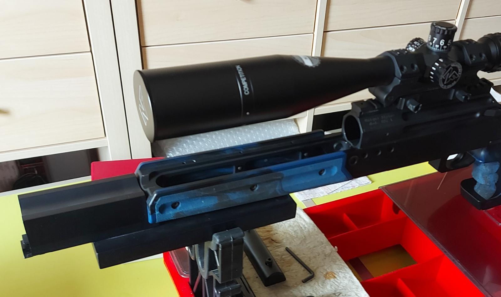

Die Unique Alpine TPG 1 hat am Vorderschaft von vorne ein Loch, könnte man dieses evtl als Befestigung für ein Zweibein nutzen und welches wäre denn dafür sinnvoll?
Für diese Lösung gab es mal einen (Sündhaft teuren) dornförmigen Adapter, den man einschraubt und das (dazu passende) Zweibein von vorne aufstecken und zumindest axial fixieren kann. Abgesehen davon, dass die Adapter/Zweibein Kombination (ich habe meine TPPG1 in 2007 gekauft) damals sündhaft teuer war, war es m.E. nach keine sinnvolle Lösung. es war eher ein "Wackelbein". Ich mag prinzipiell keine Zweibein Lösungen, welche um die Längsachse drehbar sind. Zudem hatte die Lösung auch axial Spiel, das hat man ganz deutlich gesehen, wenn man durchs ZF geschaut hat und die Waffe korrigieren wollte....
Ich habe dann zunächst als Alternative einen Moment lang die UIT-Schiene (Anschütz-Schiene) an der Unterseite des Schaftes genutzt und bin dann letztendlich auf einen Selbstgebauten massiven Adapter gewechselt, der zum einen das waffengewicht erhöht (mehr Ruhe beim Schuss) und zum anderen den Aufnahmepunkt des Zweibeins empfindlich nach vorne verlegt, was auch wesentlich mehr Ruhe im Schuss bringt. Schaut dann (ohne Lauf) so aus:
Ich habe dabei zur Befestigung eine M10 Senkkopfschraube von vorne durch den Adapter in das Gewinde der eigentlichen von dir angesprochenen originalen Zweibeinaufnahme geschraubt. Wieder einige Zeit später, als ich dann auch die ersten Wettkampfwaffen hatte welche man von der Rest schießt, habe ich dann noch eine 75mm breite Aluplatte von unten angesetzt, um im Falle de Falles die TPG auch von der Rest schießen zu können. Klar hätte man das ganze optisch etwas gefälliger machen können, aber es ist zum einen nach und nach gewachsen, zum anderen hat man nicht immer Jemanden an der Hand der einem das Bearbeiten kann bzw. am Ende dann auch gescheit eloxieren kann....
Am Ende schießt die Waffe außerordentlich gut, egal ob mit dem 6.5 Creedmoor Lauf, oder mit dem .308 Lauf. Und darauf kommt es mir ja auch an....
Gruß TPG (Wo dann ja auch mein Nick her kommt...)
