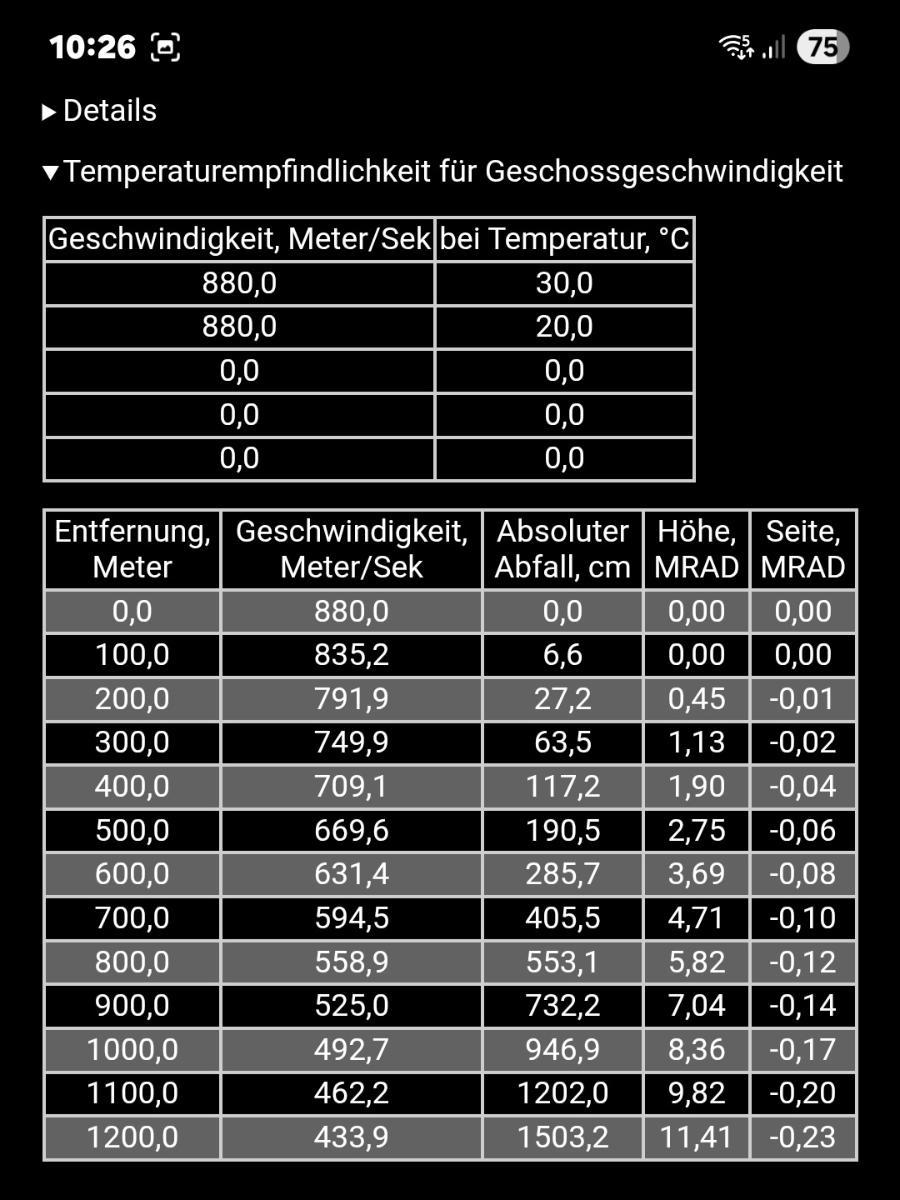

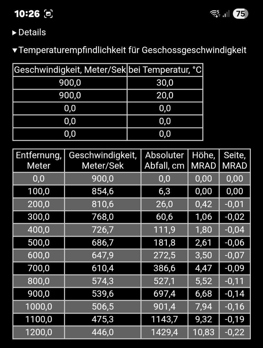

Bei den 1200 Metern solltest du noch 0,4 MIL für den Spindrift nach links drehen. Die Lapua App berücksichtigt dies nur bei Lapua Geschossen.
Alaskamann
Spindrift sollte man immer mitrechnen, denn die Größe hast du reell immer. 0.4milR  erscheinen mir allerdings etwas viel, daher habe ich es mal im Strelok überschlagen. Annahmen: 10er Drall, v0 880 und 900ms bei zwischen 20 und 30°C und dem 208gn ELD. Es sind wie ich vermutet hab um 0.22-0.23 milR. Screenshot_20260501_102655_StrelokPro.thumb.jpg.55d848318bb39d11bf2a8ea6654a7a19.jpgScreenshot_20260501_102619_StrelokPro.thumb.jpg.64e32d9a20845cd31e9799c87e1c1b8a.jpg
