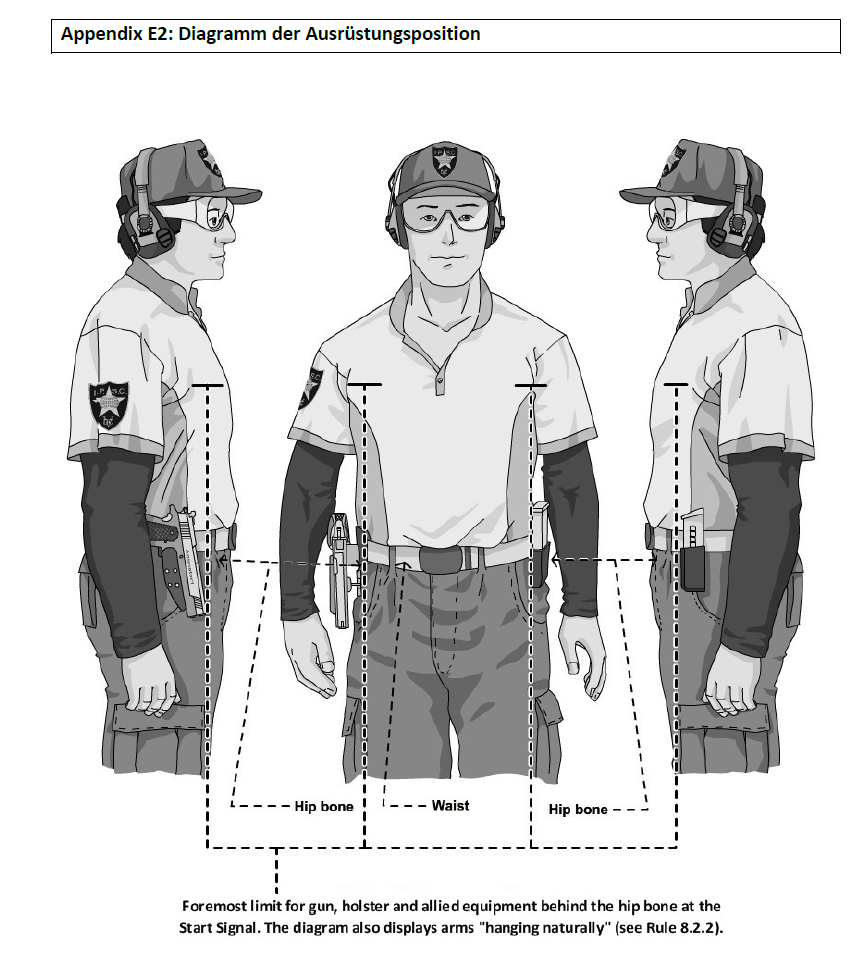

Falls du nicht Open schießt ist es doch ganz einfach: Alles gehört an die Seite oder hinten hin.
Was spricht dagegen nen Magnet am ersten Pouch zu haben? Insbesondere in Prod schleppste doch zuweilen ne Menge Kram mit dir rum.

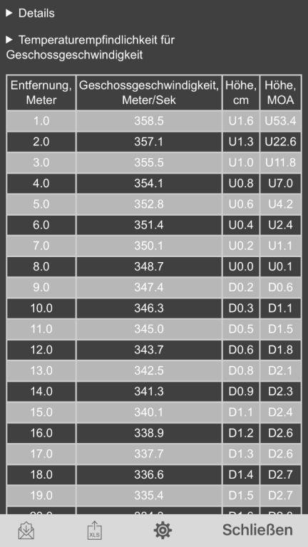

Und wenn 16moa bei Dir 0,6cm auf 8m sind machtˋs wenig Sinn sich noch weiter auseinanderzusetzen.
Man trainiert das oft und andauernd, explizit das Nutzen der unteren Kreismarkierung z.B. beim Casino-Drill und liegt damit
auf 5m deutlich besser und dann kommst Du mit irgendwelchen Tabellen um die Ecke.

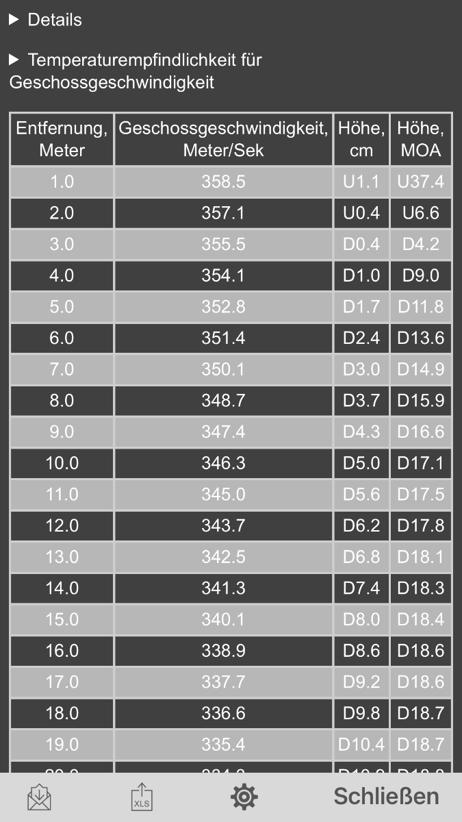

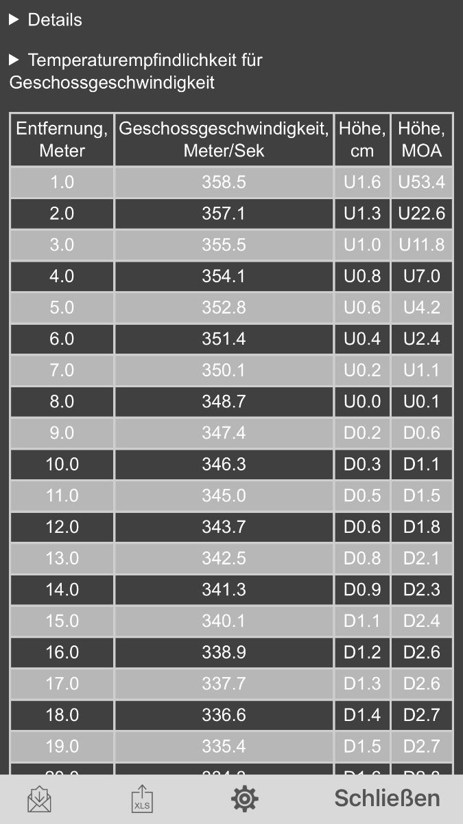

In der folgenden Tabelle habe ich im Strelok die Nullpunktverschiebung auf 16moa (der halbe circle) eingestellt.
Das ist nach meinem Verständnis das selbe wie wenn ich am unteren Ende des Circle anhalte.
wie man sehen kann sind die Abweichungen nicht signifikant. Je weiter die Entfernung, je mehr macht das aus, aber schau einfach nochmal in die Tabelle oder sag mir was ich da falsch sehe. Auch schöne Ostern.IMG_1571.thumb.png.62a4b843c853dfa27df9980959a2b50f.png
Die zweite Tabelle ist jetzt ohne Nullpunktverschiebung. Auf 2m macht also Fleck statt Circle unten 0,9cm aus.
Das wird wohl auch beim besten Schützen der Welt in der Streuung untergehen.

1.Basics/Trainingsequipment:
-Die Anordnung des Equipments ist eindeutig im Regelwerk festgehalten, hier gibt es, wie ich auch selbst in einem anderem Thread feststellen musste, quasi keinen Spielraum. Im Zweifel mit der schlechteren Konfiguration üben und auf dem nächsten Match einen RO fragen. Wenn man sich ein neues Teil für das Equipment oder für die Waffe kauft --> Funktionsprüfung und trocken damit arbeiten! Niemals auf ein Match fahren und Equipment verwenden das man vorher noch nicht ausgiebig getestet hat!
