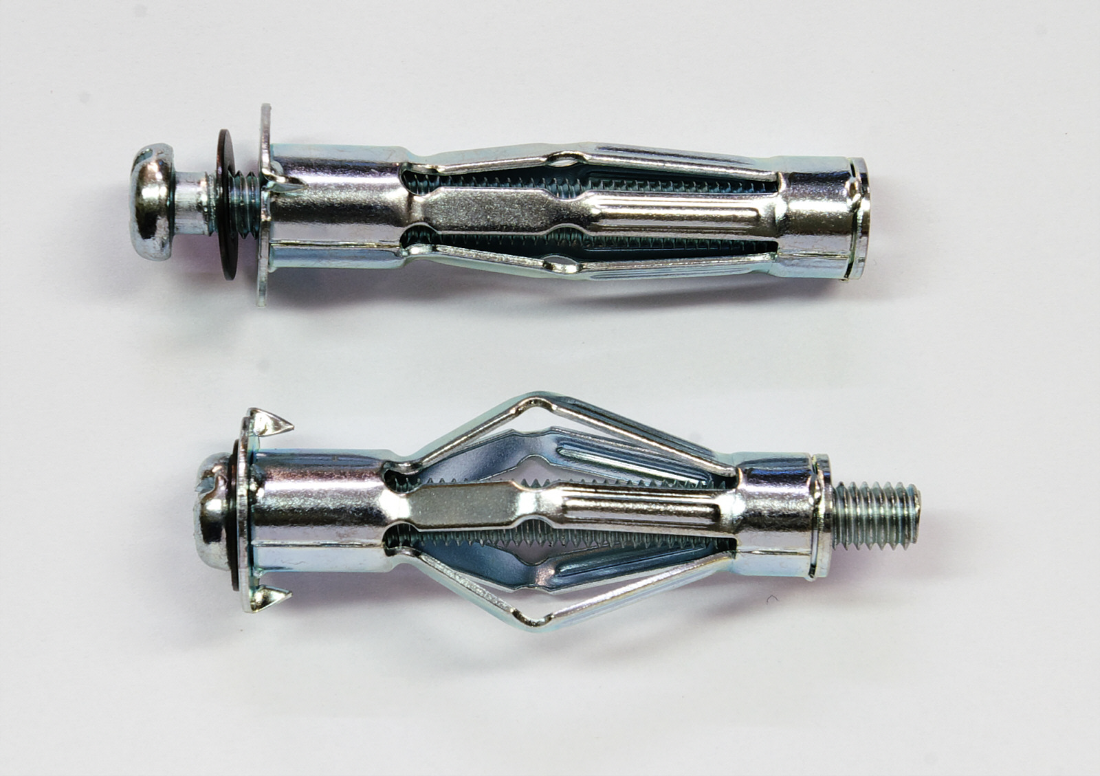

Ich habe innerhalb der Wohnung nur Trockenbauwände, alle Außenwände sind dagegen nur 65cm hoch. Eine stärkere Verankerung als eine Reißzwecke leisten kann ist bei mir nicht möglich.
Folglich MUSST Du unterm Dach wohnen! ;-)))
Ggf. etwas vom Ständerwerk lokalisieren und dann darin (immer noch nicht besonders stabil, ich weiß) verankern.
Wo ein Wille ist, ist auch ein Weg. ZB könntest du eine Metallgrundplatte die genau so groß ist wie dein Tresor (oder größer) mit vielen Rigipsdübeln oder Metallspreizdübeln an der Trockenbauwand fixieren. Auf die Platte wird dann der Tresor geschraubt. Das wird den Outlaw schon einige Zeit aufhalten. Ich gehe davon aus, dass der Einbrecher keine Stichsäge dabei hat.
Dein Aufwand wäre halt enorm...
Daß DAS funktioniert (=hält), kannst Du knicken!
Dann schon lieber den Aufwand treiben und, notfalls mit einem entspr. Suchgerät, Verankerungspunkte im Ständerwerk suchen.
