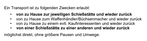

Kurz Tante Google befragt zum Transport von Waffen.
Einer von recht vielen Treffern:
https://www.wildbachschuetzen-landshut.de/files/info/vortrag-waffenrecht.pdf
Aber stimmt, ist ja kein Gesetzestext. Da steht auch nix von einer Einladung. Aber wie erkläre ich einem Polizisten wohin ich unterwegs bin? Oder zeige ich ihm einfach die Einladung und kann weiterfahren ?
Es gibt auch kein Gesetz das ein persönliches Schiessbuch vorschreibt. Es macht das Leben aber in vielen Fällen einfacher......................
LoL….ich sage ihm, dass ich auf dem Weg ins Training/zum Wettkampf bin, ganz einfach.
Wenn er mir keinen Glauben schenkt, soll er mir hinterherfahren.
Es hat niemand den gesetzlich vorgegebenen Bedürfnisgrund für den Transport unserer Waffen in Frage gestellt.
Ich erkenne daraus aber nirgends eine Pflicht oder Vorgabe ein Schriftstück dabeihaben zu müssen.
Natürlich kannst Du das handhaben, wie Du es für richtig empfindest, nur solche hanebüchenen Maßnahmen so zu propagieren, solltest Du ggf. sein lassen.
So ein Schei$$ steht sonst schneller im Gesetz als es uns alle lieb sein kann.
