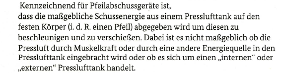

Sprich die Frage wäre, was gilt als Armbrust und was als Pfeilabschussgerät....was mich zu diesen Links geführt hat....
a) https://www.drschmitz.de/deutsches-waffenrecht/pfeilabschussgeraet/
b) https://voris.wolterskluwer-online.de/browse/document/3a0bb959-3471-46ff-8d82-4ce49a73115b
Kleines Schmankerl aus b): [...] Der Bundesgesetzgeber handelte bei der vorliegenden Änderung des Waffengesetzes mit dem Ziel, seine Schutzpflichten aus Art. 2 Abs. 2 GG zu erfüllen und sich schützend vor das Leben und die körperliche Unversehrtheit der Bürger zu stellen. [...] Ich sag da nur Messerangriffe...und geht es mit etwas weniger Pathos?

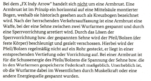

Allerdings so richtig fündig bin ich da nicht geworden, dafür aber in einem Feststellungsbescheid des BKAs:
http://www.bka.de/SharedDocs/Downloads/DE/UnsereAufgaben/Aufgabenbereiche/Waffen/Feststellungsbescheide/SchussSpielzeugwaffen/201202FbZ506_FXAirguns.pdf?__blob=publicationFile&v=4
Dort findet man:
Sprich es kommt
a) auf einen Bogen bzw. die zwei Wurfarme an,
b) auf eine Sehne
c) auf die Vertiefung in die der Pfeil, Bolzen gelegt wird
d) und dass der Bolzen durch Spannung der Sehne bzw. in den Wurfarmen gespeicherte Federkraft beschleunigt wird,
e) wobei es unerheblich ist, aus welcher Energiequelle die Spannung oder Federkraft kommt.

Ich habe das ganze Thema seinerseit durch zwei gleichzeitige Feststellungsbescheide sattelfest machen lassen.
Einmal die FX Indy Arrow, ein Pfeilgewehr, das NUR mit der fest eingebauten Pumpe unter Druck gesetzt werden kann. Also "Muskelkraft only".
https://www.bka.de/SharedDocs/Downloads/DE/UnsereAufgaben/Aufgabenbereiche/Waffen/Feststellungsbescheide/SchussSpielzeugwaffen/201202FbZ506_FXAirguns.html
Dann die Steambow Micro 355. Eine herkömmliche Armbrust, die mit Druckluft gespannt wird.
https://www.bka.de/SharedDocs/Downloads/DE/UnsereAufgaben/Aufgabenbereiche/Waffen/Feststellungsbescheide/SchussSpielzeugwaffen/201202FbZ507_SteambowMicro355.html
Nun musste sich das BKA entscheiden - BEIDE Waffen konnten sie nicht in die Kategorie "Pfeilabschussgerät" packen.
Sie haben sich entschieden, dass eine Armbrust einen Wurfarm und eine Sehne hat. Ausdrücklich betont wird, dass die Art der Energieeinbringung NICHT erheblich ist.
Aus meiner Sicht ist die Gaskolben-Armbrust ganz klar kein Pfeilabschussgerät. Auch hier wird die gespeicherte Kraft über eine quer verlaufende Sehne übertragen und es gibt auch einen "Querarm". Woher der Querarm nun seine Federspannung erzielt ist kaum erheblich. Immerhin unterscheidet sich der Wurfarm einer modernen Compound-Armbrust sehr deutlich von den Wurfarmen einer Mittelalter-Armbrust - trotzdem sind das keine Pfeilabschussgeräte im Sinne des Gesetzes.
