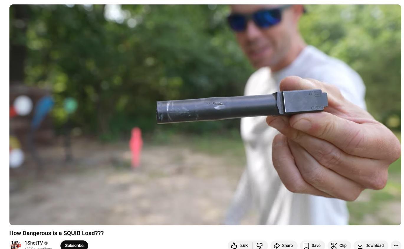

Kannst den Test ja wiederholen. Diesmal treibst Du ein Geschoß so weit in den Lauf,daß es so 2 bis 3 cm vor der Laufmündung geparkt ist und dann setzt Du den Folgeschuss drauf.
edit: Ne Aufbauchung läßt sich sehr gut beim Durchblick durch den geputzten Lauf gegen eine Lichtquelle erkennen.
Ich habe ja jetzt festgestellt: Ohne Pulver kann man keine Folgepatrone zünden und selbst mit wenig Pulver wird das Geschoss nicht tief in den Lauf getrieben. Man braucht eine beachtliche Menge Pulver, um ein Geschoss fast bis nach vorne zu treiben. Das ist dann kein Squib mehr, das merkt man.

naja, neuer lauf rein und go...
Es könnten weitere, unsichtbare Schäden entstanden sein, auch am Rahmen zum Beispiel. Ich würde die Waffe niemanden als schussbereit anbieten, lediglich als Sammlerstück.
Im übrigen bin ich nicht sicher ob das überhaupt wirtschaftlich ist, gebrauchte Glock 17 Gen 5 sind wirklich nicht teuer.
