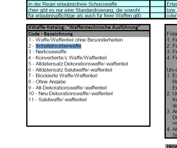

Erwerb durch Jäger bei einer Zentralfeuer-Langwaffe erlaubnisfrei. Bei der Anmeldung muss mit angegeben werden, dass die Waffe einen Integral-Schalldämpfer hat.
Bei meiner Behörde haben die Anmeldeformulare dafür extra ein Kästchen.
Kein Erwerb für Sportschützen zB auf Gelbe/Grüne WBK. Nur mit Grüner WBK und entsprechendem Voreintrag mit Schalldämpfer.
Ich kenne das auch so, früher war das in Formularen.
Aber Jörg hat Recht: Ich habe lange gesucht und kein einziges aktuelles Formular gefunden, in dem das noch stand.
Da ich die alten Formulare ausgefüllt und weg geschickt habe, liegt mir nichts mehr vor, leider.
