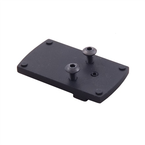

Da ich ende Juni wieder in CZ bin würde ich gerne mal die Division "Production Optic" schiessen. Ich würde dies gerne mit meiner Glock 17 machen die kein M.O.S.-system hat. also die ganz normale Gen4.
Kennt einer eine Passende Lösung um ein Reddot regel konform auf die Waffe zu bekommen? Oder besteht irgendwo die Möglichkeit ein MOS Verschluss nachzukaufen, dies möglichst günstig, also ohne Rohr / Pufferstange...

Kommt in den Schwalbenschwanz.

Wie man an den Bilder schnell erkennen kann ist das keine brauchbare Lösung.
Und wieso ?
Ich kenne keine Adapterplatte für den Schwalbenschwanz die man hier in D Land bekommt.
Die rail sitzt sehr fest und für " mal probieren" absolut ausreichend.
Ich habe das Ding bevor ich einen MOS Schlitten gekauft habe selber genutzt und war sehr zufrieden.
Der Einschusstest auf 25 Meter war genausogut wie mit der Original MOS Fräsung.
Gehalten in Matches hat es auch.
Aber erleuchte mich und erzähle mir von deinen Erfahrungen mit dem Produkt...

Es gibt ja einige Händler in Deutschland die " custom Glocks" verkaufen.
Dort findet man in aller Regel auch die MOS Verschlüsse zu einem
akzeptablen Preis.
Wenn man das dann ohne Schlittenfräsung etc. nimmt ist es auch Production conform.
Problem ist tatsächlich die Farbe, aber Cerakote F 24 ist so nah am Glock finish da sieht man keinen Ubterschied.
Die Variante mit Befestigung im Schwalbenschwanz habe ich jetzt bei recht erfolgreichen Schützen bei Matches mit Walther, Heckler, Sig, CZ und Glock gesehen insofern denke ich das der Shit'er nicht aus Erfahrung sondern " Meinung ohne es geschossen zu haben " heraus schreibt.

da dass Match ja schon ende des Monats ist habe ich mich für die Kostengünstige Variante entschieden und mir bei Brownells eine Schwalbenschwanz Lösung bestellt.
Kosten 67€. und werde dort mein Doctor-sight drauf machen.
Hoffe es kommt rechtzeitig an das ich genügend zeit habe das ausführlich auf dem Stand zu testen.
Hoffe das Überdauert ein paar Stages ohne das der Haltepunkt sich komplett verstellt.

Mach Dir keine Sorgen, ich selber habe mir eine ebensolche Montage von Henneberger gekauft und darauf ein Burris Fastfire 3 gesetzt.
Ich schieße dieses Jahr (Matches & Training) ausschließlich Production Optic mit meiner Glock 17 und habe in der Kombi bis jetzt sicher mehr als 6000 Schuß
abgegeben und gerade letztes WE ein 40 Stages Match mit knapp 800 Schuß ohne jegliche Störung beendet.
Die vordere rechte Rahmenkante der Optik leidet etwas durch die ausgeworfenen Hülsen. Aber auch das stellt kein Problem da.
Siehe zu das Du vor dem MOS Summer Match noch etwas zum trainieren kommst. See you there!

Wenn das Burris dort montiert wäre wo es hin gehört würden halt mehr Hülsen NICHT an Gehäuse oder Linse anschlagen.
@farmer3 Eine tiefe Montage erhöht die Chance, daß die Hülse drüber fliegt und nicht an die Linse oder Gehäuse dengelt. Ein Restrisiko bleibt, ich hatte schon 2 x Tausch der Linse trotz Montage so tief und so weit hinten wie eben möglich. Lob an Docter übrigens!
