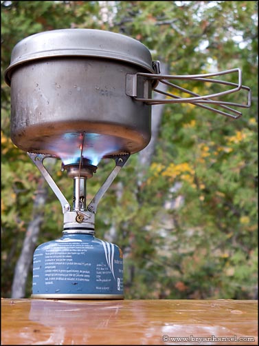

Ich benutze seit langem einen MSR Pocket Rocket mit Titan Topf, hauptsächlich um EPAs im Wasserbad aufzuwärmen
und um Tee zu machen. Das Wasser kocht nach 12 Minuten ...
Die Kartusche hält locker 1 Woche und passt wunderbar dann in den Topf!

Das ist aber ne lange Zeit für einen einen Gaskocher und der kleinen Menge Wasser. Müßte mal messen, aber ich habe den starken Verdacht, daß ich das mit meinem Trangia unterbiete.
