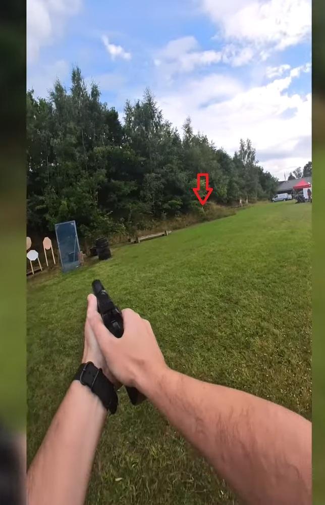

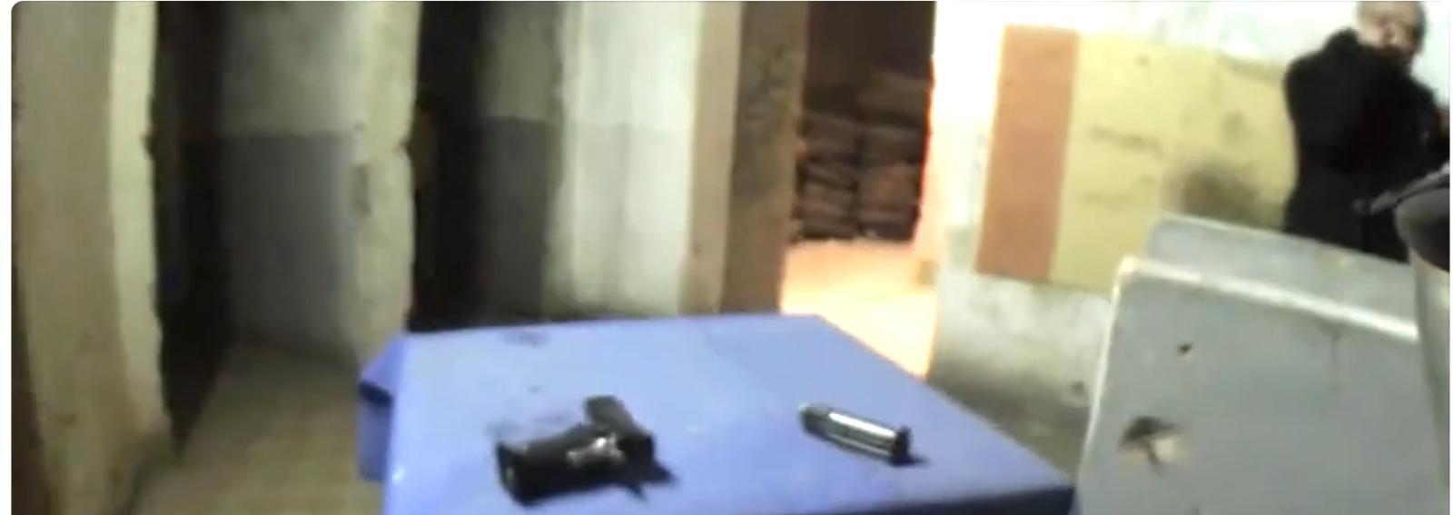

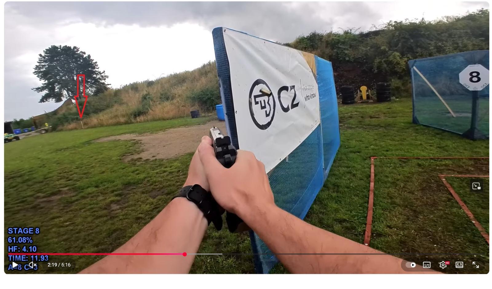

hier ein paar schöne Beispiele zu eingeschränkten Winkeln. Alles im Nachbar-Ausland.
Bild 1: Falschgemachter Reload....
Bild 2: das gleiche als Linkshänder
Bild 3: Da hat man sich die Sicherheitswinkel ganz gesparrt. Die Ziele waren links in den Nischen und dann ging es durch den Türbogen geradeaus weiter.
