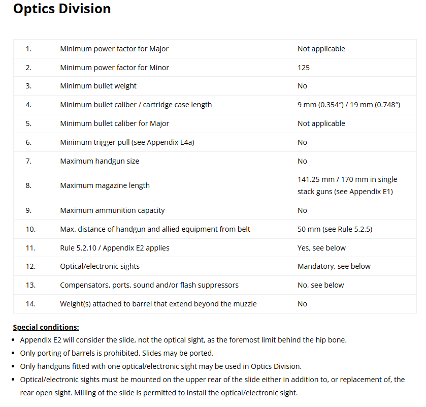

Moin, ich hab mal ein / zwei Fragen zur Optics Division.
Im Regelwerk steht nichts davon das Magwells explizit verboten sind - also geh ich davon aus das Sie erlaubt sind - oder übersehe ich da was?
Wie siehts denn mit weiteren "Anbauten" aus? Zb. Daumenauflag? Die Schliessfeder auswechseln - darf man das?
Sorry bin absoluter Neuling :-)

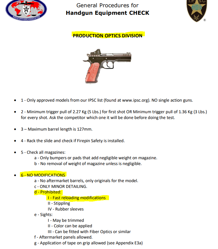

vor 1 Minute schrieb Dinesh:
IPSC verbietet "Fast Reloading Modifications" in der Production Optics Division. Den Rest, den du genannt hast auch.
Ja - in der Production Optics - Ich meine aber die Optics Division.
Ich nehme an, dieses Regelwerk hat der Threadstarter schon gesehen. :-)
Woher kommt denn das Misstrauen, @KAeM? Bei Productions Optics stehen diese Dinge explizit als nicht erlaubt, bei Optics steht nichts dazu. Sieht mir ziemlich eindeutig aus.
vor 22 Minuten schrieb Akula:
Ich bin halt noch bissl unsicher. Aber im Prinzip hast Du recht - wenns nicht verboten ist ist es erlaubt:-)

Es ist schlicht eine Standard. Nur eben mit DOT. Und ohne Minor/Major.
Leider kann man die Division also auch problemlos mit ˋner Production Optics Shadow schiessen..🤣
