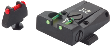

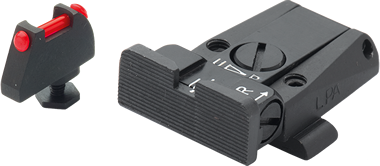

Wenn es um die Einstellbarkeit und die Visierhöhe geht, wäre LPA meine Wahl.
Gibt es auch mit Einlage im Korn.
Mit etwas Übung geht die Zielaufnahme damit schneller:
Link zu LPA SPR36GL7F
Natürlich auch erhältlich mit Einlagen in der Kimme,
halte ich aber für keinen Vorteil:
