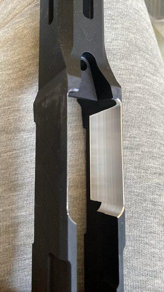

Das Problem scheint nach wie vor die Eloxierung zu sein. Anbei mal ein Bild von Fletcher Rifle Works. Diese Dinger werden dann oft nachbearbeitet und als neu verkauft, obwohl es sich offensichtlich um Blems handelt.
Bei Chassis kommen grundsätzlich mehrere Toleranzen aufeinander. Erst einmal sollen alle Ruger-Gehäuse da reinpassen. Da Ruger selbst Castings macht, die ebenfalls unterschiedlich beschichtet werden, hat man da schon einmal das erste Problem alles abzudecken. Wenn dann noch Magazine usw. dazu kommen, die ebenfalls unterschiedlich ausfallen, kommt da immer mehr Toleranz auf Toleranz. Da in den meisten Köpfen aber gleichzeitig die Idee vorherrscht, dass nichts wackeln mit Qualität gleichzusetzen ist, versuchen viele Hersteller den Spagat eher zu Gunsten eines besondern spielfreien Fitments hinzubekommen, mit der Folge, dass Magazine dann mitunter nicht fallen.
Will heißen: Du kannst Glück oder Pech mit der Kompination deiner Waffe mit dem Chassis haben. Einige haben dieses Problem, andere eben nicht.
