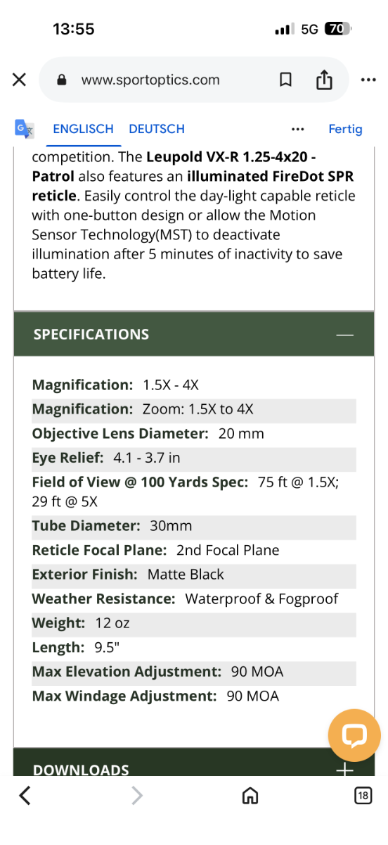

Also erstmal müssen wir uns hier mal über Deine "Klicks" einig werden. Das Swarowski hat 1cm/100m. Das Leupold hat Deinen Angaben zu Folge 2 Klicks/100m weil Du angegeben hast das Du auf 50m 20 Klicks gemacht hast um 20cm auszugleichen.
(20 Klicks a 2cm sind auf 100m 40cm ergo auf 50m 20cm)
Das eine Drückjagdoptick 2cm/100m hat ist auch nicht ungewöhnlich (hat mein Burris auch). Du schreibst aber weiterhin dass das Leupold 200!!!Klicks in jede Richtung zu verstellen geht! Das kann nicht sein:crazy:
Nein, das Leupold hat 1cm / 100 Meter. Hab die EU-Version. US-Version müsste 1/4MOA haben.
Zu den Klicks, ja da hast Du recht. Ehrlich gesagt können es auch 40 Klicks gewesen sein, schon zu lange her. Aber an den Tiefschuss von 20cm erinnere ich mich deutlich.
Verstellung Hoch 200 Klicks bis mechanischer Endanschlag, Runter ebensoviel. Ob das Absehen sich tatsächlich über die ganzen 200 Klicks bewegt weis ich nicht.

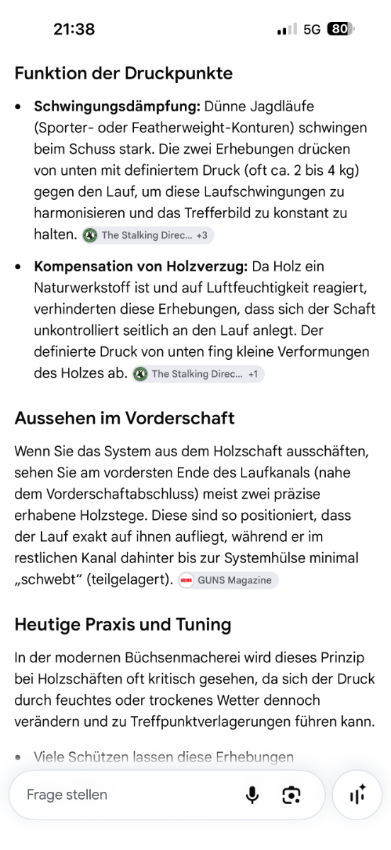

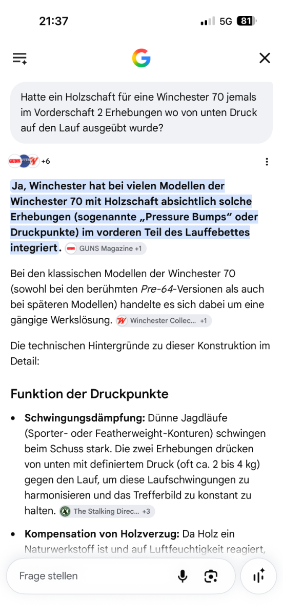

Ich glaube, hier werden gerade zwei Dinge miteinander vermischt.
Dass ältere Büchsen bewusst mit Anlage- oder Druckpunkten im Vorderschaft gebaut wurden, ist nichts Ungewöhnliches. Das kennt man auch von etlichen älteren Militärgewehren. Damit beeinflusst bzw. stabilisiert man die Laufschwingung.
Was mich allerdings stutzig macht, ist die Vorstellung, dass der Schaft einen geometrisch deutlich nach unten zeigenden Lauf dauerhaft so weit „hochbiegen“ soll, dass Lauf- und Visierachse anschließend wieder passen.
Das wären für mich zwei verschiedene Dinge:
definierter Vorderschaftdruck zur Beeinflussung der Laufschwingung – ja.
Eine erhebliche Fehlstellung des Laufes durch den Schaft korrigieren – da hätte ich große Zweifel.
Zumal der Büchsenmacher den Lauf ja offenbar gerade beurteilt hat. Dann würde ich die Ursache eher irgendwo in der geometrischen Zuordnung von System, Lauf und Montage suchen als in einem Lauf, der vom Schaft erst in die richtige Richtung gedrückt werden muss.

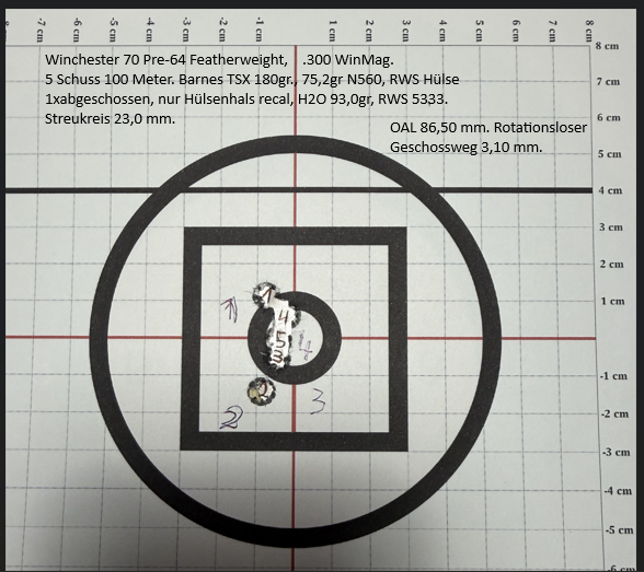

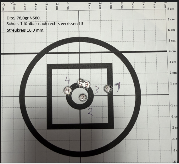

Ladungsleiter 300 Meter geschossen und daraus zwei präzise Ladungen ermittelt , danach jeweils 5 Patronen geladen.
IMG_0466.png.56a963987ffc44cf88b3985883d71c3b.pngIMG_0465.png.2e3712293609fe693744f881ddf1c7fd.png
76,0gr Schuss 1 habe ich versemmelt, Schade. Die Präzision ist für mich mehr als zufriedenstellend, 16mm. Nicht schlecht für einen alten Mann mit Brille, möchte ich meinen.
Ein versierterer Schütze als ich es bin und mit besseren Augen, könnte den Streukreis vielleicht unter 10 mm drücken.
Jedenfalls schießt meine treue W70 mit dem dünnen und krummen Featherweight Lauf besser als ich umsetzen kann.
Wies nun weitergeht, ob ich nun wirklich den Lauf richten lassen soll, darüber bin ich mir noch nicht schlüssig. Bin vorerst so wie es jetzt ist zufrieden.
