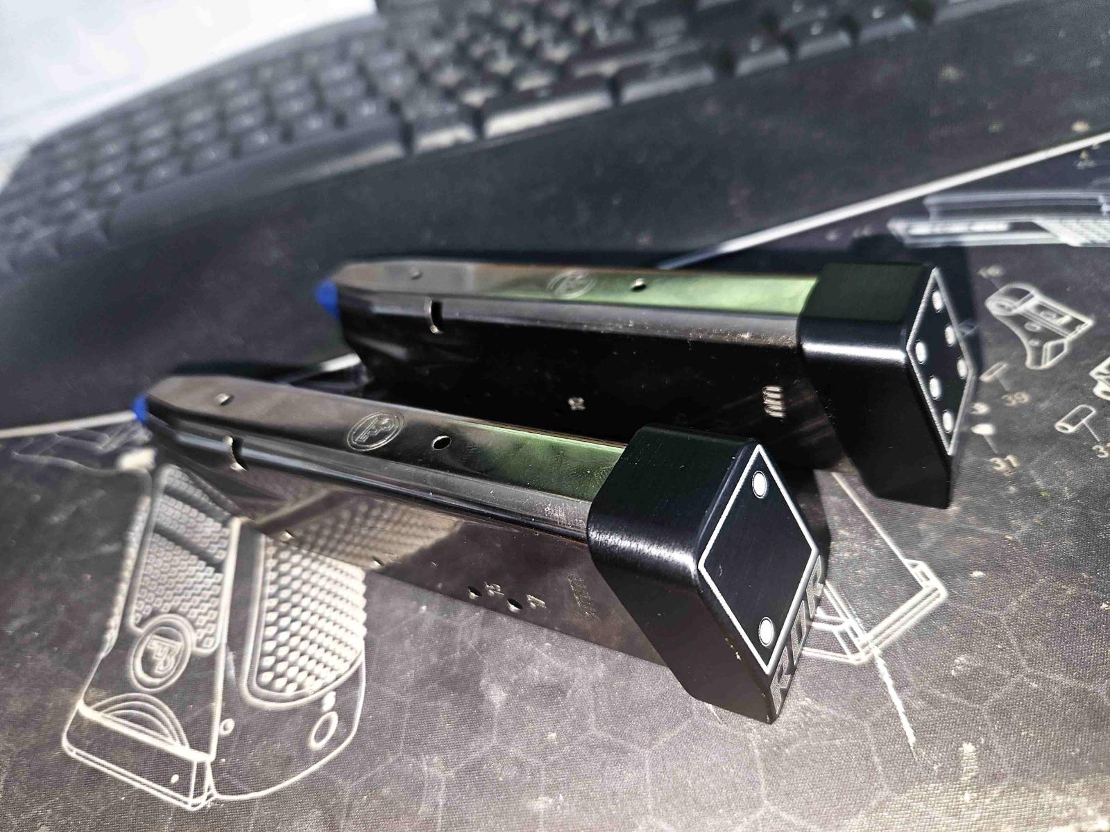

Ich habe Magazinböden für das Maß 141 mm mit -0.75 mm Spiel gefertigt, sodass es auch mit dem verbogensten Messmittel als OK durchgeht. Es gibt zwar tolle Magazinböden, diese sind aber oft mit dem einen oder anderen Magazintrichter an der Waffe nicht kompatibel. Für Kunden in Deutschland verwende ich spezielle Federn, die eine maximale Füllmenge von 20 Schuss zulassen. Für waffenrechtlich konforme Länder habe ich Federn und Zubringer ausgelegt, die das volle Kontingent des Maßes 141 mm ausnutzen und 23 Schuss erlauben.

23 hours ago, Hitfactor said:
Ach ja, falls jemand eine Bezugsquelle für Henning Verlängerungen hat wäre ich sehr dankbar. Alle die ich gefunden hab liefern nur innerhalb der Staaten.
Wheelgunner hat doch ein paar tolle selbst gemachte Boeden gepostet. Der verkauft dir sicher welche.
