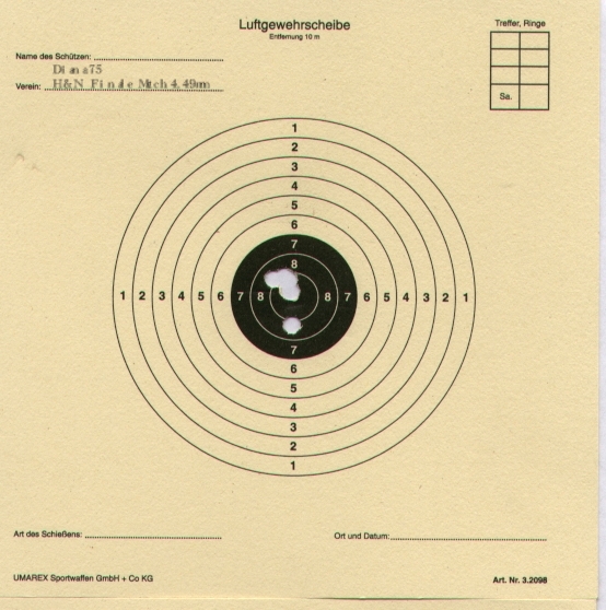

Paramags Posted October 27, 2002 Share Posted October 27, 2002 Hi FB Ich schieße meine ZF´s immer erstmal aufgelegt ein. Zum Groben einschießen nimm ich ein großes stück Pappe damit ich erstmal sehe wohin der schuss eigentlich geht. Dann Visier ich einen vorher auf die Pappe gemalten punkt oder Schusslochpflaster an und justier schuss für schuss das ZF darauf ein. Wenn ich dann so ziemlich in der mitte des Pflasters angekommen bin nimm ich ne LG-Scheibe und dann wird es genau eingeschossen. Einen Unterschied zwischen Co2 und Federkolben macht höchstens der Prellschlag, aber vom einschießen dürfte sich da nix nehmen. Was ich mir ansonsten vorstellen kann ist der Geschwindigkeitsunterschied zwischen den Waffen so daß deine Mun einen zu großen streukreis hat (siehe am ende des Postings) Ich hab heute erst mein DIANA 75 mit dem Bushmaster 6-18 x 40 eingeschossen im Dachboden auch ohne probleme. Das einzige was ich immer hatte war daß das ZF am ende der Höhenverstellung zu tief schoss so daß ich unter der hinteren Montage was zwischengelegen musste. Nun hab ich es auf 5 veschiedene Munsorten eingeschossen. Was ich allerdings bemerkte ist daß Billige mun auf 10m schon eine Streuung von 30mm. Eingeschossen habe ich mit H & N Finale Match ( http://www.paramags.de/Zielscheiben/diana75.jpg insgesamt 6 schuss auf der Scheibe ) H & N Baracuda Match H & N Field & Target Trophy RWS Meisterkugeln GECO/RWS Gruß Para Link to comment Share on other sites More sharing options...
