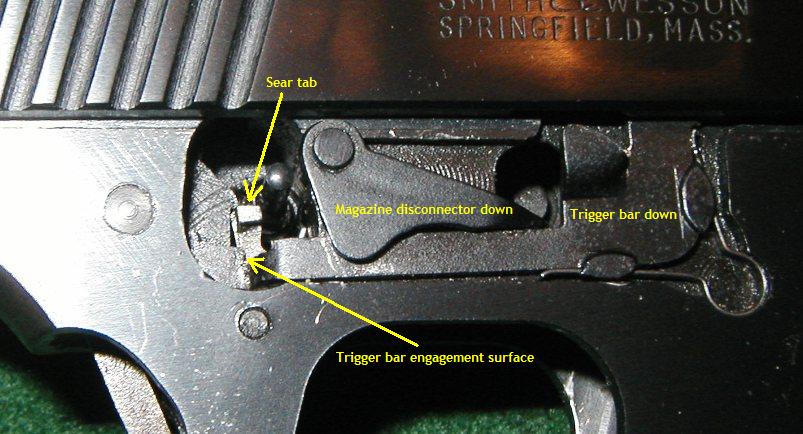

Hallo,
des ist kein Problem. Bau die Magazinsicherung raus und wenn du sie wieder verbaust spannst du einfach die Feder in die andere Richtung und schon steht der Sicherungshebel oben an.

Explosionszeichnung
Bauteil 30 wird normal nach links gedreht und dann über der Abzugsstange (27) ganz rein gedrückt, so dass die Abzugsstange nach unten gedrückt wird. Wenn du das Bauteil ausbaust und beim Einbau jetzt nach rechts drehst steht die Sicherung oben an.
ist eine Sache von ... 3 Min. wenn überhaupt.
Hallo Samy,
meinst Du jetz' die Feder andersherum einbauen? - die wäre Bauteil 31.
Oda meinst Du wirklich Bauteil 30?, - dös Ding heisst, glaub' ich, Sear Tab.
ich nehm' an "nach links" = in Richtung Laufmündung und "nach rechts" = nach hinten, - right?
Danke im Voraus.
Rookie.45
Die Feder kannst du drin lassen wie sie ist.
Sorry mein Fehler...
anders herum... den Magazine disconnector nach links drehen....also Richtung sear tab...
Ich hoffe ich hab dich jetzt nicht allzu sehr verwirrt :pardon:
Edit: um Missverständnissen vorzubeugen: um 360° drehen das du wieder über der Abzugsstange bist
360 oder ca 180 Grad, so dass der Disconnector dann quasi nach hinten zeigt?
VG
Rookie.45
Ne schon um 360° das die Sicherung wieder in dem selben Ausschnitt ist. Dadurch das du ihn in die andere Richtung drehst wird die Feder in die ander Richtung gespannt und drückt den "Finger" nach oben und nicht nach unten gegen den Trigger bar.
Ah, - supi, - Danke!
Grüssle
Rookie.45
