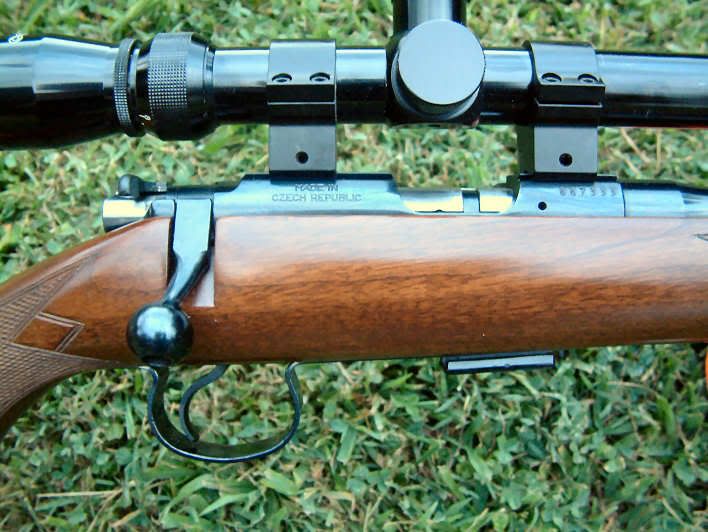

Das einzige Problem, was ich sehe ist folgendes: Das Abzugszüngel sieht auf den Bildern immer so aus, als ob es wahnsinnig weit vorne liegen würde, und wenn man einsticht (Züngel nach vorne drücken), dann kann ich mir vorstellen, dass man sich ziemlich strecken muss, um richtig abziehen zu können.
So sieht das Original Abzugszüngel aus: Bild des Original Abzugszüngels
Nun wäre meine Frage, ob es rechtlich erlaubt wäre, wenn ich die Form des Züngels ändern würde ?

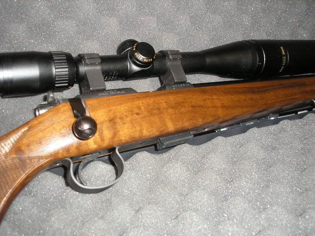

Ich würde es nicht so sehr krümmen, sondern eher wie auf folgendem Bild umformen: Photobucket Link
Vielleicht sogar noch ein wenig weiter zurück, wie es hier gemacht wurde.
Ich müsste das Züngel dafür sehr wahrscheinlich ein wenig erwärmen, und zwischen den Schonbacken im Schraubstock und einer Zange ein wenig ziehen.

Abzug ist KEIN wesentliches Waffenteil .
Du darfst !
Das solltest Du aber als frischgebackener WBK Besitzer in der Sachkunde gelernt haben ("grins")
:peinlich:
Wesentliche Waffenteile sind Verschlussteile, Patronenlager, ....

Beim Einstechen kommt der Abzugszüngel aber auch nicht so weit vor...kommst Du an den normalen Abzug problemlos ran, kommst Du auch an den eingestochenen.
Darf ich das als Privatmann oder ist dazu ein BüMa erforderlich, da es eine "Bearbeitung eines wesentlichen Waffenteils" ist ?
Gruß
Andreas
Hi Andreas,
Du darfst!
Nur könntest Du Probleme mit dem einstechen bekommen, wenn Du nicht mehr hinter
das Züngel kommst.
Wie schon geschrieben ändert das Einstechen den Abstand des Züngels nicht wirklich.
