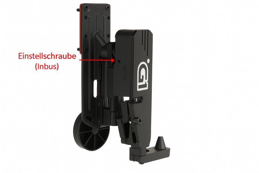

habe die Tage meine STP Lisa bekommen und ein entsprechendes Ghost One EVO dazu. Das Holster passt auch soweit, allerdings ist die Verriegelung sehr schwergängig, ich muss diese schon mit einiger Kraft betätigen damit diese dreht. Kann man das irgendwo einstellen? Die Anleitung ist hier leider sehr dürftig.

ja, das kannst du einstellen.
Die kleine Madenschraube. Damit kannst du den Widerstand regulieren – meist ein 1,5 mm oder 2 mm Inbus.
Schraube leicht lösen, einmal den Mechanismus bewegen, dann wieder so einstellen, dass er sicher verriegelt, aber sich sauber drehen lässt.
Wichtig: Nicht zu leicht machen – die Sicherung muss im Ernstfall immer zuverlässig drin bleiben.
Falls es danach immer noch hackt, etwas Silikonspray oder PTFE-Trockenschmierstoff an den Drehzapfen, aber sparsam!

@kurzwaffendanke dir! Zum Verständnis: Was bewege ich am Mechanismus? in der "Open" oder "Lock" Stellung? und Radial wie die Sicherung oder Axial zwischen Holster und Befestigung?
Der Verschluss ist leichtgängig wenn keine Waffe geholstert ist, schwergängig mit Waffe
