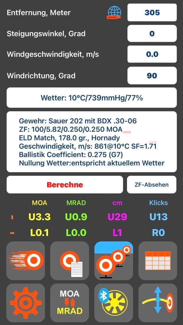

Ganz so ist es nicht, nur .30-06 und das 178grs Hornady ELDM/X ist ja auch nicht so leicht aber natürlich hat es einen guten BC. Klicken muss ich bei dem ZF was bei diesem Setup drauf ist eigentlich auch nicht. Es korrigiert den Haltepunkt von selbst via LRF und Blauzahn. Ich wollte auf das SIG BDX nicht drauf eingehen weil dann immer so komische nachfragen kommen. Es ist ähnlich des Burris. Was viele nicht verstehen ist das man auch bei einem solchen System die Hausaufgaben in Sachen Munition machen muss. Im grunde ist es nichts anderes wie ein normales ZF man braucht nur die Klicks nicht selber einstellen sondern die Elektronk übernimmt das. Das führt auch zu weniger Fehlern (kann) Ich hab aber auch wahlweise ein Meopta 4-20x44 da drauf. LL ist übrigens 60cm. Das BDX korrespondiert auch mit dem Kestrel. Es kann auch den Seitenwind korrigieren. Ich habe in aufwendigen Test die Pulvertemperatur gemessen, indem ich einen Sensor in die Patrone gesetzt habe. Hab dann diese als Referenz genutzt und dann bei verschiedenen Temperaturen die V0 gemessen. Dadurch hat Kestrel aber auch Strelok eine Table die danndie V0 berücksichtigt. Kleiner Spoiler nach 45 min hat die Patrone eh die selbe Temperatur wie aussen. Interessant ist noch wie schnell sich die Patrone erwärmt wenn sie im heissen Lager steckt. Mehr wie 5 Sec würde ich die nicht drinnen lassen.
Ja natürlich, aber im jagdlichen Alltag nicht. An meinem Waffenschrank klebt ein Zettel auf dem steht: Hochschuss? Bevor ich ins Revier fahre wird die Waffe von 0 auf 1moa gestellt. Alle Waffen sind grundsätzlich bei mir zunächst 100m Fleck eingeschossen. Das hat den Vorteil das ich bei weiteren Schüssen einfach weiter drehe und nicht den Hochschuss wieder abziehen muss. Das bedeutet ich stehe auf 1moa und möchte nun auf 230m schiessen. Die Berechnung sagt dafür brauche ich 1,3moa. Ich drehe also 0,3 moa dazu was natürlich nicht geht den es sind ja 0,25moa pro Klick. Die moa Verstellung hat aus meiner Sicht auch Vorteile gegenüber mrad. Man muss die Klicks nicht zählen. Alle 8 Teilstriche kommt eine Zahl. 2-4-6 usw. Ich möchte auf 305m treffen so muss ich 3,3moa einstellen. Das bedeutet ich drehe mit einem Ratsch auf 3moa und dann noch ein Klick weiter. Jagdlich bleibt es aber unter 200m am Tag!
Ich muss von Fleck 100m aus auf 188m 7cm Korrektur einstellen. Ist die Waffe auf 188m fleck hat sie auf 100m einen Hochschuss von 4cm. Die Differenz liegt wie oben bereits erklärt an der Höhe der Flugbahn. Hat also nicht direkt was mit der Entfernung zu tun. Also ich habs jetzt verstanden, die meisten Mitleser scheinbar nicht. Liegt vielleicht an meiner Ausdrucksweise.
Ich glaube ihr habt Euch ein wenig verzockt. Die Frage war ja (rot markiert im ersten Tröt) warum habe ich von 100m Fleck plötzlich 7cm tiefschuss und nicht 4. Da hat mir die erste Antwort von @TT01 besser gefallen. Höhe Flugbahn hatte ich nicht bedacht. Alle anderen ballistischen Werte sind ja schon längst mit drin. Ich benutze Strelok schon jahrelang. Meine Munition ist nicht nur gemessen, sie ist auch bei verschiedenen Temperaturen gemessen. Hat natürlich jetzt nichts damit zu tun aber ich wollte es mal erwähnen
Das erste war mir bekannt, das zweite erklärt die 7cm. Danke, ich brauchte einen kleinen Denkanstoss Das ganze zeigt sehr gut wie wichtig ein jagdlicher Hochschuss ist wenn man mal über 150m geht.
Was ich hier nicht verstehe ist warum ich dort oben eine Zahl bei der max Flugbahnhöhe eingeben muss. Ich hatte es so verstanden das ich 4cm Hochschuss eingebe und Strelok rechnet dann aus bei wieviel Meter ich Fleck bin. Das ist aber nicht so. Ich hab es jetzt so verstanden das bei wieviel cm Hochschuss auf 100m ich noch bereit bin in kauf zu nehmen das ich so weit wie möglich immer noch fleck bin. Ist mir also 4cm Hochschuss auf 100m zu viel (zB auf Fuchs) dann gehe ich auf 3cm hab dann aber eine frühere Fleck, in meinem Fall dann nur noch 175m. Schiesse ich die Waffe auf 100m fleck ein, habe ich auf 188m einen Tiefschuss von 7cm. (laut Strelok) Warum habe ich hier jetzt nicht auch 4cm tief? Hat das mit Mathematik zu tun? Schiesse ich die Waffe mit 4cm Hochschuss ein bin ich bei 188m genau fleck. (laut Strelok) Schiesse ich die Waffe auf 188m fleck ein habe ich auf 100m einn Hochschuss von 4cm (laut Strelok) Als ich mir das hier zusammen geschrieben habe erklärte es sich von selbst. Das einzige was ich nicht verstehe sind die 7cm (rot)
